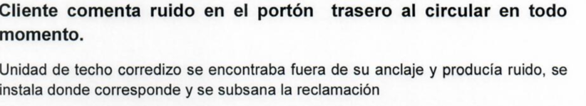

Lo puse en otro hilo pero por si acaso... Estaba también con un problema en la parte trasera y al final parece era que se había soltado del anclaje el techo corredizo (imagino se refiere a donde se enrolla la tela):
