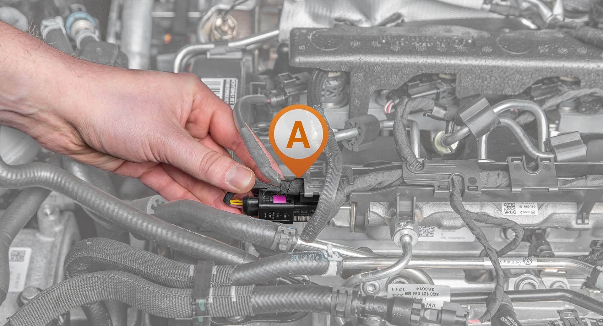

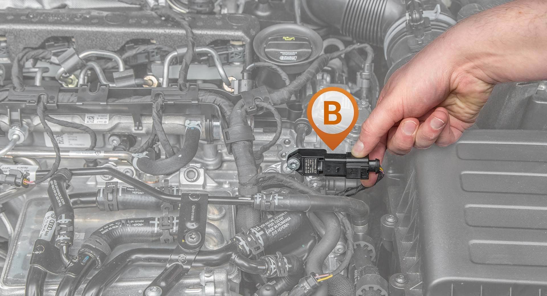

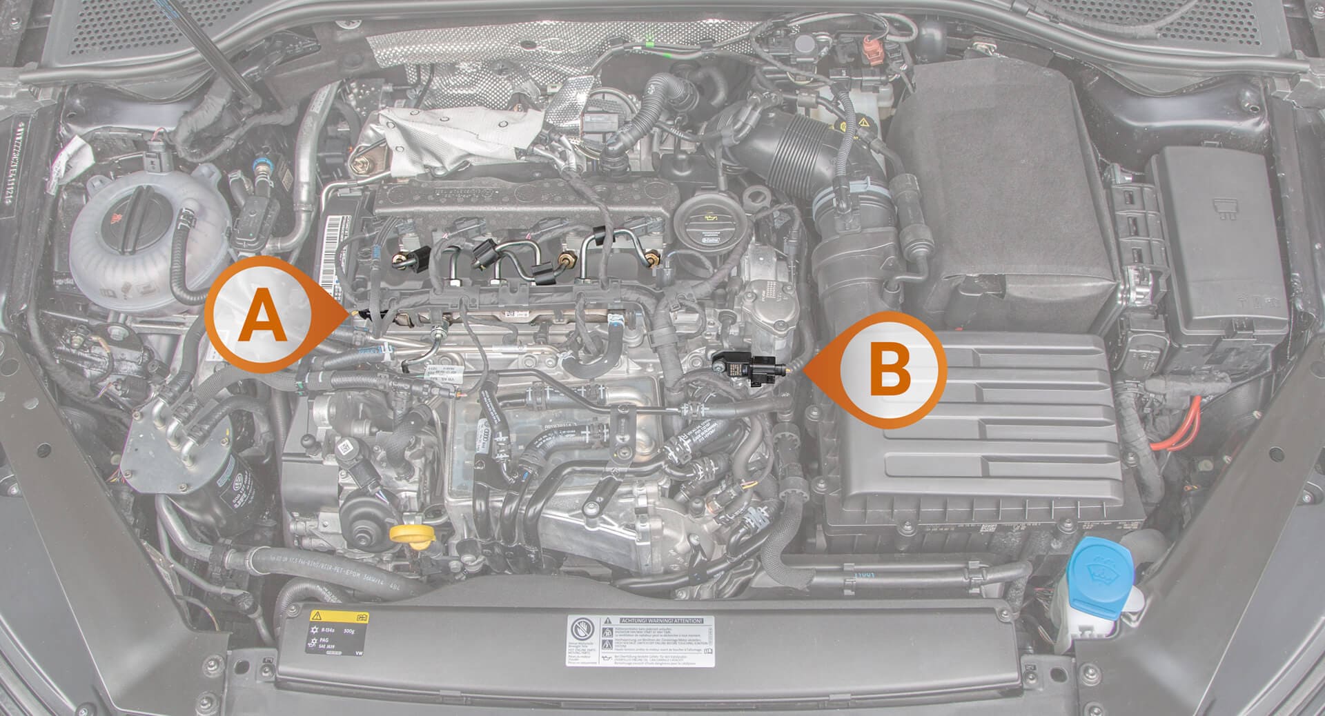

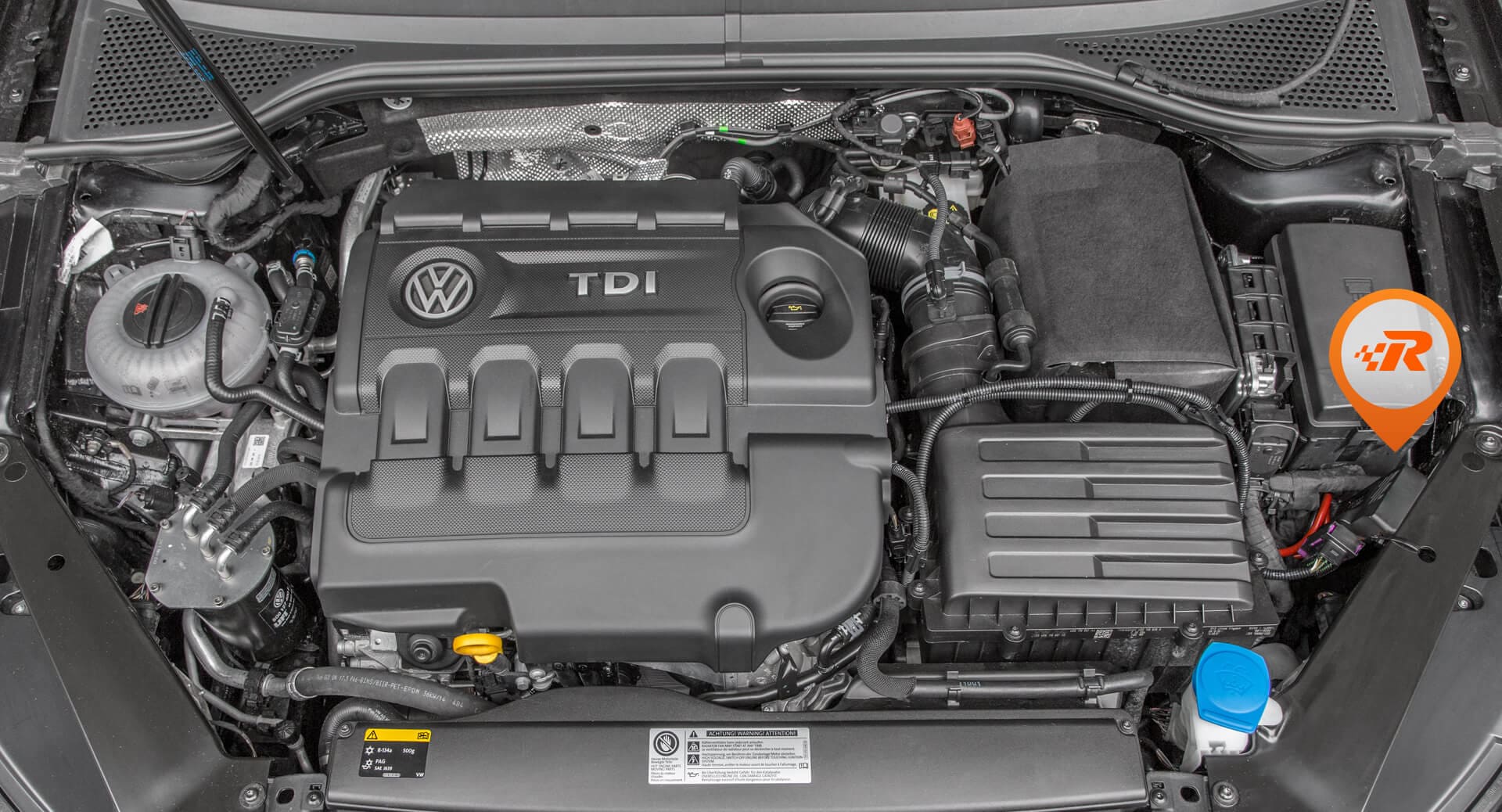

Aqui tienes las instrucciones de montaje y no parece que nada este debajo del motor. Son especificas para el tiguan 2.0 tdi:
https://www.racechip.es/downloads/EBA_ALLG_GTS_CR_K2_ESP_V1.pdf ver pag 12.
Para el tuyo que es gasolina 180 TSI: son estas: https://www.racechip.es/downloads/EBA_ALLG_GTS_TB_K2_ESP_V1.pdf
IMAGENES GASOIL....parece mucho mas sencillo:
