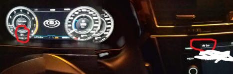

chicos , otras cosas a descubrir......hay veces que la pantalla dice ECO , y el DC dice "D"....quien lo entiende.
la foto se ve así , porque hice una panorámica para que se viese en una sola foto.
como puede ser??????????

Nada más arrancar en eco, la marchas están en d. No se cambian a E sino vuelves a elegir el modo de conducción.
Porque es así, npi...

claro , pero es que cuando arranca siempre arranca en NORMAL....ojala hubiera un mod para arrancar siempre en el modo de conducción que quieras!!!!.....lo hay?

Tienes los marcadores diferentes verdad?? Utilizaste el OBD ELEVEN? Gracias

a veces le pasa...antes de comprar el OBD igualmente, no creo que tenga que ver.....
además he hecho 4 cosas que no tocan el DC.....
creo que a veces se le va la pinza al modo de conducci´n..

De este tema ya se hablo mucho en el foro. Los primeros Tiguan nos arranca en el mismo modo que paramos el vehículo, a partir de una fecha eso ya no fue así y arranca siempre en normal. En aquel hilo yo puse un "copia y pega" del manual que lo explicaba, decía que dependiendo de la programación de la centralita del motor y otros parámetros eso podía ocurrir y era totalmente normal. En resumen, a unos nos mantiene el modo y a otros no.
Mod para cambiar ese comportamiento no hay.
