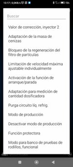

Hola buenos días!!! Disponéis de la codificación para obd11 para hacer el cambio bien?? En vagcom lo he encontrado pero en obdeleven no.
si lo que quieres es purgar el circuito, las opciones las tienes en configuración básica , en la uc 01 electrónica del motor
En mi caso un 1.4 150cv no sale nada de nada. La única opción de purga que sale es el control de una válvula para purgar el deposito. Llevo tiempo mirando y creo que depende del motor que tengamos cada uno. En prueba de salida sale la opción de bomba de líquido refrigerante que imagino que será para hacerla funcionar con el motor parado??? Saludos

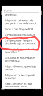

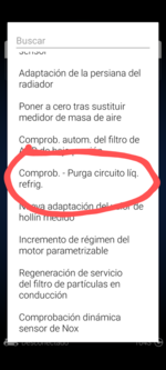

Hola buenas se pueden pulgar bien el circuito de refrigeración con el obedeleven alguien la ha hecho bien o tengo que comprarme un vagcom., a ver si alguien me puede informar gracias
A mí me sale esto en el obedeleven quiero cambiar el refrigerante pero no estoy seguro si pondré purgarlo con eso
Creo que con eso sí se podría, a mi esa opción no me sale. Intenta buscar algún tutorial, aunque en castellano no he visto nada.
2.0 TDI MY 2020, esto es lo que sale en obd11, hay que purgar los dos circuitos, en Youtube hay vídeos que lo explican , buscar purgar con obd11 grupo vag
