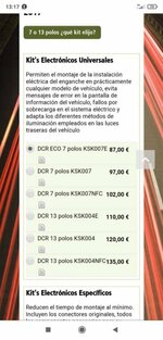

No fastidies.....bueno mi intención es llevar portabicicletas y poco más, pero claro igual en un futuro llevo más cosas....voy a ver cuanta diferencia de precio hay entre la de 7 y la de 13. Alguien más puede confirmar lo de los remolques matriculados post- 2011? Y a santo de que el 2011? Que cambió en esa fecha?
Yo te comento. A partir de esa fecha paso a ser obligatoria la luz de marcha atrás para todas las matriculaciones de remolques , y una toma de 7 pines no tiene ese pin de conexión . Por eso de no poder remolcarlos. Ya sé que es una solemne tontería pero así está la norma y la ley. De una centralita de 7 a una de 13, no abran ni 10 euros de diferencia en precio.
