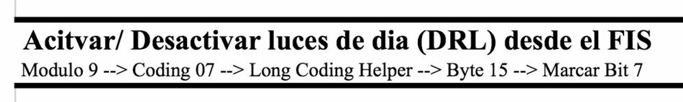

LUCES DIURNAS!!

Voy a hacer una consulta sobre DRL, disculparme pero no sabia si colocarlo aqui o en Vag-com.
-Mi cuñado tiene un toledo del modelo actual y ha descubierto que el vehículo viene con la instalación completa de la luz diurna. Ha ido al conce y le cobran 30€ de meter el vagcom.Tras estar leyendo mi pregunta es:
Los códigos son los mismos para todas las marcas/modelos del grupo vag?
Disculpar la ignorancia, pero no he visto en mi vida un vagcom y me estoy planteando comprarlo ya que mi cuñado se ha ofrecido de conejo de indias
Jajajajajaja
Las rutas no son iguales para todos los modelos, pero bueno, si que pueden servir de guía para orientarte por donde tienes que buscar...
En cualquier caso, el vag suele leer o descifrar casi todos los bits, por lo que sólo hay que ir leyendo y probar
Muchas gracias!
esa codificacion es simplemente para activar que salga el on/off en el menu, no para activarlas
