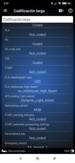

BUenas tardes señores, aprovecho el gran conocimiento que tienen ustedes del tema ya que desde hace 6 meses que ando amargado por un fallo de "revise la luz de cruce izquierdo" cuando intento prender las luces largas o hacer una guiñada en mi MK2 2018 full led (Mexicana). En mi país Uruguay, cambiar el foco izq puede sobrepasar largo los US$1000 y ahora ví que a alguno de ustedes les aparece el mismo error intentando codificar las DLA, haciendo memoria no descarto haberlo intentado activar en su momento desde la aplicacion del OBDeleven, no codificando ya que no me animé a tanto, y nunca había asociado dicho error con una posible activacion fallida. La nueva version del OBD me muestra la aplicacion para el DLA pero en gris como inactiva, incluso cuando yo creo tiene instalada la cámara frontal (adjunto fotos) pero ustedes me dirán, por lo que la puedo usar. Realmente les agradezco si me pueden tirar un salvavidas con ésto ya que las opciones de codigo que ahora veo en los módulos A5 y 09 no son exactamente las mismas y no quiero tocar nada sin consultar, ya que mas que activar el DLA se imaginan que mi prioridad nro.1 es volver a hacer funcionar el foco de las largas izquierdo mas que mejorar algo, además descartar la opción ya que sería todavía mas fuerte, cambiar el foco y que tampoco funcione por error de código.... Adjunto fotos de lo hablado y los módulos como me los muestra ahora por si me pueden confirmar que tocar...je Saludos y gracias!!! focos led - Google Drive
Hola. Tiene pinta de ser fallo de codificación. Más tarde miro mi codificación y la comparo con la tuya.

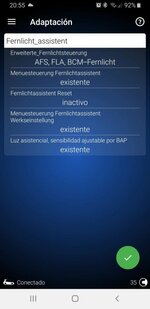

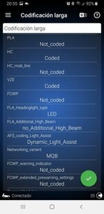

Así tengo yo el Módulo A5. No puedo acceder offline a la adaptación Fernlicht_Assistent, el lunes me conecto al coche y te digo. De momento pon el módulo A5 como mi foto y la adaptación Fernlicht_Assistent ponla como el primer mensaje de esta página
Hola, muchas gracias nuevamente, voy a chequear y copiar tu configuración. No te quiero complicar o hacerte perder tiempo para que compares con mis archivos de respaldo, pero si alguien puede subir o enviarme a tecni71@gmail.com la configuración del modulo A5 y 09 yo los comparo y copio. Saludos!

Nuevo capítulo y me sigue enloqueciendo...je. Despues de un par de horas de pruebas y tratár de ajustar mi configuracion a las recomendaciones de activación, llegué a la conclusión de que si selecciono Fernlichtsteuerung: AFS, FLA, BCM-Fernlicht, pierdo las luces largas, directamente no funcionan ni las guiñadas, no me da error en el tablero, prende el indicador de largas pero no las activa, si selecciono AFS, FLA, Fernlicht ueber AFS recupero las largas pero me falla la izquierda y me lo indica en el tablero. Del módulo A5 en la codificacion avanzada, en el Byte 21, sí está activado el bit 5 pero no me permite habilitar el bit 7... Compié todo la configuracion que me envió JaLbErT2189 salvo en AFS codding light assist ya que si selecciono Dynamic light assist me da un error en el tablero, cosa que no pasa si elijo High beam light assist. Después de todo ésto me aparece en la pantalla de la radio la opción de activar el light assist y en el tablero el foco blanco con la A en el medio, de donde me imagino que quedó activado pero todavía no lo he podido probar El problema mayor es que la luz larga izquierda sigue sin funcionar, y desconozco si habrá algún módulo que determine especificamente su activacion. Si hago un scan de general ahora me aparecen 8 modulos con error! incluso en el módulo 82 (pantalla elevada) ??? y 17 (cuadro de instrumentos) ??? módulos que nunca toqué y me dice error en codificado.... O sea de momento volví al inicio pero con muchos mas fallos, que incluso no logro borrar y bastante decepcionado... Saludos
