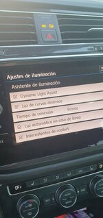

He estado buscando temas sobre esto, pero no he encontrado nada. Recientemente me compré un Tiguan de segunda mano. Tiguan con paquete R-line tanto por fuera como por dentro del 2018. Y hay un paquete que supuestamente viene con el coche. Que es el dynamic light assist. La cosa es que el coche solo me hace el light assist, cuando activo lo de las largas automáticas, pero no funciona el dynamic (rodeando, por ejemplo, el coche que viene delante) sino que directamente cambia a las largas o las cortas dependiendo de lo que intercepta delante. En el software, cuando te metes en ajustes/ luces aparece como Dynamic light assist. también cuenta con cámara para leer las señales. Mi duda es asegurarme de que no sea porque no sé activarlo, sea un error de codificación, o cualquier cosa que no esté teniendo en cuenta.

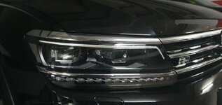

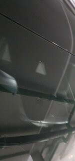

Suben bajan, izquierda y derecha. Iba a hacer un video, pero no se aprecia. Os subo fotos del faro y del sensor del espejo.
¿Aparece el icono de luces con una "A" y en color blanco en el cuadro de instrumentos? Si es así, el comportamiento que describes no es anormal, el control dinámico, como casi todo en este coche, está supeditado a las condiciones que el coche detecte y depende de la velocidad, de la iluminación de la vía, de si llueve o no... por eso a veces funciona como cambio de largas a cortas sin más y otras verás claramente como los faros se mueven para adaptarse y no deslumbrar, o en curvas... Dale tiempo, ahora que podemos salir de noche, y nos cuentas
Te haré caso entonces Javier_lea. Sí que es cierto que lo he cogido dos veces por la noche y por la misma carretera. Pero no he podido evitar compararlo con el modelo anterior de un primo un Tiguan Mk1, que cogía de forma habitual y que si me hacía el juego de luces constante, una maravilla vaya. Sí, aparece la A en blanco. De todas formas, iré viendo a ver como funciona. Muchísimas gracias Javier_lea por tu respuesta.
