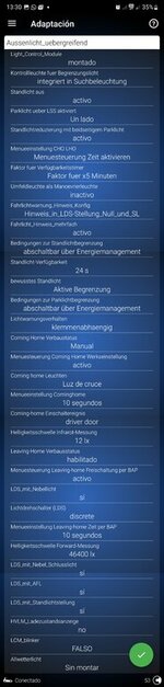

Hola buenas, Pues el otro día tuve un par de horas libres y repase que me faltaba por hacer en mi tiguan 2.0tdi 150 dsg sport del 2017 y hice Light assist (fla) luces largas automáticas Algo hice mal.. Ahora las largas no funcionan si es de noche. No puedo hacer ráfagas. Si en la ruleta quito las luces automáticas si que me deja hacer ráfagas pero si pongo auto no lo hace... Alguien le paso esto? Que hice mal? Editado 17-02-22 Chicos estoy un poco alucinando resulta que hoy cuando dejo a los niños en el cole me pongo a probar en la calle y resulta que funcionan las ráfagas... Eso sí si empujó la palanca para dentro me sale un error. Y no se quedan fijas las largas. Pero por la noche no van Mañana le are foto a la app de obdeleven para que veáis que tengo mal.
Aquí las fotos, He conseguido que funcionen por la noche las largas, pero el Light Assist me da error como se ve en la foto. Alguna solución Puedo reiniciar el 09?

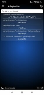

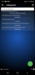

Yo el otro día tambien lo hice pero tuve que ponerlo como estaba y lo único que toque fue el apartado reser,lo puse inactivo, y me funciona perfecto,y se me pone solo en las largas
Yo lo tenía de serie ya que es el sport. Quise poner para que se active siempre solo y ahora no me va. Puedo hacer ráfagas pero no me deja poner las largas fijas. Ayudarme por fii Y si le empujó la palanca para el motor me sale el error Veis algo mal en la foto de la app. No recuerdo cual son las opciones de serie. Se puede dejar de fabrica? Y, si, se puede dejar de fabrica se borraran todas las modificaciones?
Yo lo tenía de serie ya que es el sport. Veis algo mal en la foto de la app. No recuerdo cual son las opciones de serie. Me podéis pasar las opciones de serie? Se puede dejar de fabrica? Y, si, se puede dejar de fabrica se borraran todas las modificaciones?
A mi me paso lo mismo,y fue por el módulo a5 que los que tienen las light assist ni hace falta con poner el reset en inactivo es suficiente
ya me cuentas, yo ya te digo me venia de serie ya que tengo camara 360 y front assist y solo con poner lo de inactivo me fue suficiente
Yo te bien tenía todo eso de serie. Que opción es la que pusiste inactivo? Yo ahora me funciona pero tengo que darle yo.
