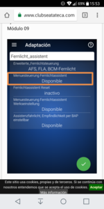

Buenas #gonmafran, te adjunto el proceso verificado de la activación de FLA: Light Assist (FLA) desde MI17. Luces Largas automáticas: Necesario Sensor (A5) en el parabrisas Manual : 1- Modul 09 Cent. Electo. Acceso de seguridad: 31347 Adaptación: Fernlicht_Assistent Erweiterte Fernlichtsteuerung, AFS: FLA: AFS:Fernlicht uber AFS Menusteuerung Fernlichtassistent: Disponible Menusteuerung Fernlichtassistent Werkseinstellung: Disponible **Si ademas quieres que se mantenga siempre activo el FLA aunque apagues el coche hay que marcar: Fernlichtassistent reset: inactivo La asistencia de luz debería aparecer en el menú del coche (luz) 2- Modulo A5 Sensor frontal Coding Byte 21, Bit 5 - 7: ( 20 Fernlichtassistent / High Beam Assist ) código: 20

Muchas gracias por la explicación. Mañana activo el FLA con el obdeleven. A ver si me aclaro con la codificación que has colgado porque soy nuevo con el obd y tardo un rato en encontrar y poner las cosas. Por ahora active la detección de señales, modo offroad y el test de agujas. Voy poco a poco descubriendo codificiones
Lo acabo de codificar pero solo funciona partir de 60km/h así que estoy pendiente de comprobar el funcionamiento.
Comprobado! Funciona perfectamente, una gozada. Va muy fino y antes de que moleste al coche que viene se desactiva.

Después. De repasar los cambios. Funciona. No me puedo creer que esta función esté disponible y no lo activen de fábrica
