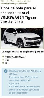

Pues tienes que ponerle el kit eléctrico específico ese... y te avisa q para activarlo tienes que ir al conce , lo que no se si con ODBeleven se puede activar.... yo voy a montar el enganche con ese kit eléctrico y el obdeleven lo tengo pedido... entre esta semana y la que viene me lo entregan y este mes se tiene que quedar puesto el enganche, ya te diré como queda al final la cosa.
Edito: deja claro que no es necesario recortar el paragolpes en ningún caso , por si te preocupa eso también. El eléctrico que viene de fábrica si que recortan el paragolpe pero por el recogido que trae.
