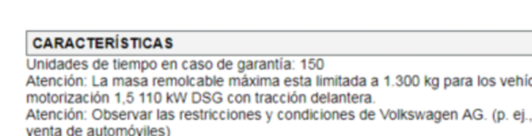

Sí que es compatible, pero lo único que no se puede sobrepasar los 1300kg Lo indica en la parte derecha de la imagen

me han confirmado q se puede montar la bola con la limitacion de los 1300kg. 1667€ mas tasas de itv, ademas de 2 meses de espera. a ver quien es el valiente
