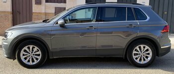

No compre los Filillos en Ali express del Tiguan L le pregunté al chino k yo tenía el tiguan normal k si se adaptar y me dijo k si cuando llegaron todos valían menos el trasero chico y los de las puertas trasera eran un poco largos total k como no venían bien m devolvieron el dinero y no tuve k devolver el producto y luego en un desguace compre los chicos de detrás y en un taller de cambio de lunas m los cambiaron y ese fue el resultado
Buenas tardes. Es viable el vinilo para cubrir la ventanilla pequeña con la dichosa curva...o es mejor el desguace cómo leo por aquí...que os ha salido la pieza?
Mejor desguace que vinilo, incluso aunque lo pongas en alguna superficie lisa, se notan micro arrugas
Total que seguimos sin un chino que nos mande nuestra talla...y el tema del vinilo, claro estaba, queda chapucero y hay que recurrir a la pieza original. Vaya plan. Pues nada...por aburrimiento voy a intentar poner el vinilo aunque sea por autoconvencerme de que queda feo viéndolo personalmente en mi coche. Por mal que quede subiré fotos aunque los desmonte luego.
