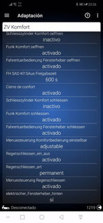

Hola, Estoy intentando activar el cierre de ventanillas en caso de lluvia y no lo consigo. Mi modelo es un my17 matriculado en feb17 En zvkonfort lo he dejado así En ajustes de la pantalla con la opción activada Y en esta pantalla desactive en el subsistema del menú 9 los bits 1 y 2 de ambas opciones por si a caso... Pero nada, alguien podría echar luz al tema? Mil gracias! Por cierto mi sensor creo que es el correcto, de 4 puntos
p Algun compañero pensaba cambiar el sensor pero no se si lo cambió pues no colgo nada. Yo hice la codificación pues un compañero me informó mal sin querer y la he dejado ósea no he vuelto a quitarla
si, eso parece. el obdleven me aparece claramente el RLHS así que poco puedo hacer ya Debe ser el modelo RLFSS RLHS RegenLichtHelligkeitsSensor Sensor lluvia y luz. RLFSS RegenLichtFeuchtigkeitsSensor Sensor lluvia, humedad y luz.
