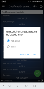

Hola a todos:
He activado unas cuantas cosas con el OBDeleven pero algunas funcionan y otras, no. Paso a resumirlo:
1.- PITIDO COCHE ABRIR/CERRAR: Esto funciona correctamente, tengo alarma y me pita cuando abro dos veces y una al cerrar.
2.- NÚMERO INTERMITENTES CONFORT: Nada, al menos de momento, no funciona, he seguido las indicaciones pero no hay manera.
3.- RESPUESTA ACELERADOR: No he notado ningún cambio.
4.- TEST AGUJAS: Lo hice con aplicación y me funciona correctamente.
5.- LUCES DE EMERGENCIA EN FRENADA BRUSCA: No se si funciona porque no lo he probado y espero que no me pase.
6.- AUMENTAR MEMORIAS RADIO Y TELEFONO: No ha cambiado nada en la pantalla.
7.- APERTURA DE ESPEJOS AL DAR EL CONTACTO Y NO AL DESBLOQUEAR PUERTAS: Funciona correctamente, lo único es que la luz que lleva el retrovisor no enciende y siempre va bien tener iluminación por la noche en los pies, por si acaso. No se si se podrá encender cerrado, pero.....
8.- APERTURA TOTAL DEL TECHO SOLAR EN APERTURA COMFORT: No funciona.
Todas estas modificaciones las he hecho siguiendo las indicaciones del forero @JaLbErT2189 y las hice en el dia de ayer, sobre las 17 horas, ya han pasado unas cuantas horas y creía que apagando el coche y dejando pasar unas cuantas horas esto se pondría en marcha.
Si alguno tiene alguna solución sobre esto, estaría muy agradecido.
Tengo que decir que mi Tigu es el Sport TSI 180cv 4Motion, y que muchas de las cosas que aparecen en el listado están ya activadas en el mio.
Saludos y muchas gracias por vuestros comentarios.
Cuando haces la codificacion dejas el boton verde de validacion pulsado?
Si, un segundo y te dice codificación aceptada.
Sigue está codificación.
ALARMA Módulo 09 - Centralita electrónica Codificación - Ir al Byte 12 - Activar Bit 0 Adaptación, mismo módulo Protección antirrobo DWA Alarmverzoegerung, cambiar valor a "Driver door contact thatcham" DWA Camper Modus, cambiar valor a "Activado" Ueberwachung Innenentriegelungshelbel, cambiar valor a "Activado" Sirenen Alarmzahl, poner el número de veces que pitará cuando salte la alarma, puedes poner 1 o 10, por defecto ya está a 10. Akustischer Alarm Signalhorn, cambiar valor a "Activado" Diebstahlwarnanlage, cambiar valor a "Activado" Confirmar, código 31347
Ten en cuenta que la alarma debe cargarse y hasta pasados unos segundos del cierre no funciona.
