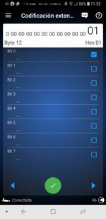

Buenos dias. A ver si me se explicar.
Cuando entro a codificacion extendida, la columna de byte sale todo a 0. Si voy dado el botón derecho, debajo si me dice en que byte estoy. Pero mirando el vídeo de seat f5, veo que arriba donde yo tengo todo 0 a el le sale el numero de byte. Como os sale a vosotros? Screenshot_20180728-115306_OBDeleven.jpeg
Cuando entro a codificacion extendida, la columna de byte sale todo a 0. Si voy dado el botón derecho, debajo si me dice en que byte estoy. Pero mirando el vídeo de seat f5, veo que arriba donde yo tengo todo 0 a el le sale el numero de byte. Como os sale a vosotros? Ver el archivo adjunto 41621

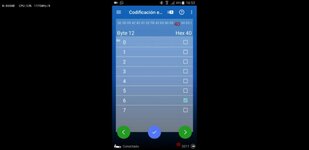

Supongo que dependa de las modificaciones previas o de extras instalados. Si no has tocado nada antes de ese módulo o no tienes instalado algún componente podría estar a cero por eso
Y
Yo no he tocado nada, pero el vídeo que veo, siempre que entra en codificacion extendida le salen los números arriba. Pongo captura. Queria saber como os sale a vosotros. Gracias Screenshot_20180728-202317_MX%20Player%20Pro.jpeg
