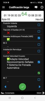

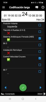

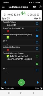

Hola chicos, llevo bastante tiempo inactivo aquí en el foro pero es que llevo unos meses muy liado con el trabajo. Hoy he estado investigando en mi Tiguan y he encontrado una cosa que igual sirve para ayudar a activar el ACC adaptativo. Os paso capturas, es en el Módulo 01 Motor. La primera imagen es como lo tengo y la segunda y tercera igual son para el adaptativo y el predictivo o solo para el adaptativo. Esta información supongo que seria implementada al intento que realizaron en el Foro del Seat Ateca: Ir al Módulo 5F - Electrónica de información Entrar en Adaptación Entrar en Car_Function_Adaptations_Gen2 En menu_display_ACC, poner cambiar valor a "Activado" En menu_display_ACC_over_threshold_high, cambiar valor a "Activado" Confirmar Atrás, entrar en Car_Function_List_BAP_Gen2 En ACC_0x05, cambiar valor a 'Activado" ACC_0x05_msg_bus cambiar valor a "Borne 15" Confirmar Ir al Módulo 17 - Cuadro de instrumentos Entrar en codificación, modo texto En Control de crucero adaptativo (ACC), cambiar valor a "SI" Confirmar A ver si entre todos llegamos a algo.
y segun eso que hace??... a los modelos no actuales el ACC se pone el predictivo? yo llevo el ACC, es del 2018.
Pues de momento no se ha conseguido nada aún pero sería para activar el ACC adaptativo. Esta mañana he estado haciendo pruebas y en el cuadro si voy a asistentes me pone que el ACC está activado pero no puedo activar el Tempomat, a parte da fallo de Start Stop y en el cuadro parpadea la luz de los calentadores. Mañana voy a casa de un amigo con un Tiguan que tiene ACC investigaré a ver en su centralita si hay algo más por activar.
