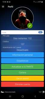

Vas a tu perfil y te sale los créditos que tienes, y le das donde pibe obtener y ahí te deja coger los 5 gratis mas el que te da por abrir la aplicación son 6 diarios, no tienes más que ver la publicidad y listo.
pués debo estar espeso, pero no veo la opción.. En perfil: La unica opción que me lleva a créditros es 'cartera', pero cuando le doy a añadir credito gratis, intenta conectarse a algún sitio y me da siempre error:
Sí, es ahí, en "Cartera". A mí la opción de obtener crédito gratis me muestra un anuncio que, al terminar, me suma un crédito.

Muchas gracias por vuestras aportaciones, no he conseguido que me funcione en el móvil pero me he instlado la aplicación en la tablet y he conseguido los 5 puntos a la primera. Sospecho que en el móvil tengo algo que bloquea a la app el acceso a publicidad, he mirado por todos los lados que se me ha ocurrido, cambiado el navegador por defecto, y nada, que no hay manera. Seguiré mirando esta via.

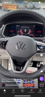

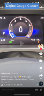

Os parece que este podría ser el velocímetro del R el central de las revoluciones en grande, estoy probando de todo lo que encuentro en foros y lo que voy viendo en el obd.
Nada compañeros no he dicho nada, que no me acordaba que es lo del velocímetro exterior con el cristal.
Lo que buscas es como poner este velocimetro? Me pillaria el Obd solo que para ponerlo! Pero por mas que busco tampoco encuentro nada, practicamente ni imagenes, auque si te fijas bien no se si es un vc diferente al nuestro…
O seria mas bien este? Por lo que se ve existir existe… Pero después de un rato buscando imagenes veo que todas las que encuentro con el velocimetro centrado son de un vc mas pequeño que el nuestro. Mira este video:
