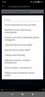

Viendo la app de OBDeleven en el módulo 5F he visto en configuración básica la opción de liberación código Swap, ¿querrá decir que podemos activar códigos swap?
Y si no es mucho preguntar, qué es un código swap y para qué sirve?
Un código que se introduce para activar funciones del equipo multimedia, por ejemplo, vista Sport
