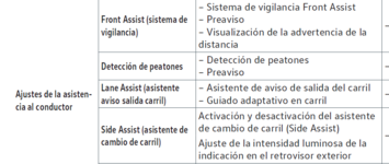

Hola alguien me puede explicar en cuanto a conducción se refiere tener acribado o no el guiado adaptativo del Lane assist muchas gracias de antemano
No entiendo muy bien lo que preguntas, pero imagino que te refiere a la función de "centrado en el carril" del Lane Assist, porque de guiado adaptativo nada de nada. El Lane Assit solo es una ayuda para mantenerse en el carril (te avisa cuando te sales) y tiene una función de "centrado en el carril", que pretende que mantengas el coche centrado, aunque a mi personalmente me parece poco intrusiva, aunque no se si porque yo suele llevar el coche bastante centrado o porque no noto que me este corrigiendo constantemente. Por otra parte si noto el mantenimiento en el carril cuando me salgo. Saludos
@MBERNABE Me uno a tu pregunta. En ajustes del Lane Assist está la opción de activar el “Guiado adaptativo”. No se exactamente lo que es, aunque creo recordar que se comentó en algún hilo que esta opción lo que hace es guiar el coche según tu conducción habitual. Es decir, lleva el coche pegado a la izquierda, centrado o pegado a la derecha según lo suelas llevar. Seguro que @R.I.P nos lo aclara, que siempre resuelve todas nuestras dudas en el manual del coche, foto incluida...
Así me gusta, metiendo presión . Poco más que añadir a lo que dice el manual, la funciona existe y así lo refleja aunque nunca me he fijado en esta opción, pensaba igual que Santi que solo centraba o se movía por los márgenes. Mañana miraré en el menu del navegador a ver si viene la opción en los ajustes del vehiculo.
Qué crack... Pues parece que por ahí van los tiros. Cuando tiene activo el Lane Assist en la parte central baja del DC te marca si vas centrado o cerca de la derecha o la izquierda (se enciende una luz del lado correspondiente). Supongo que el software del sistema memoriza esos datos y los usa cuando la función de Guiado Adaptativo está activa.
