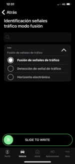

Trasteando un poco con el obd , he visto esto en el mod de reconocimiento de señales de tráfico. Alguien sabe la diferencia entre las 3 opciones ?
    74,1 KB · Visitas: 106
Lo que hace es leer solo de la cámara o fusionarlos con los mapas de la cartografía

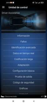

A ver si me puede ayudar alguien:
Tengo las luces halógenas y el acabado Edition, en el PDF indica que se pueden configurar las luces automáticas, pero hay una parte donde no se que hacer.
Activación DLA
1- Modul 09 Cent. Electo.
2 - Adaptación
3 - Fernlicht_Assistent Erweiterte
Fernlichtsteuerung: AFS, FLA, BCM-Fernlicht
Menusteuerung Fernlichtassistent: Disponible
Menusteuerung Fernlichtassistent Werkseinstellung: Disponible
Fernlichtassistent reset: inactivo
Cuando llegó aquí, entro en el A5, pero no encuentro la opción de codificación extendida. Ni byte 21 ni nada... :(
1- Modulo A5 Sensor frontal
2 - Codificación extendida-modo byte 3 -
Byte 21, Activar la pareja Bit 5-7
screenshot_2021-07-09-23-53-45-211_com-voltasit-obdeleven-jpg.57909
    36,5 KB · Visitas: 314
Vale, ya lo he encontrado, no me sale el byte 21 supongo que los halógenos no tienen está opción.
