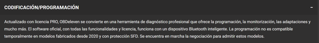

En la Web de OBDEleven sigue apareciendo la misma advertencia, aunque ahora sí aparecen algunas APLICACIONES a 10 puntos cada una. Son muy pocas, pero por algo se empieza
Buenas, he leído por encima que parece que no se puede codificar los tiguan nuevos por el tema de la protección. Yo he pedido un tiguan que me entregaran si dios quiere para septiembre - octubre, y tengo el primer obdeleven. Con ese en ningún caso se podrá hacer nada por lo que he entendido no? Gracias
A mi me lo dan este mes, y tengo ese el pro y de momento como ya he puesto algunas modificaciones ya han salido, habrá que ver cuando llegue ya os contare

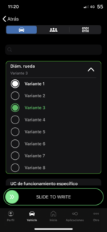

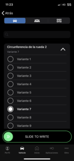

Aunque creo que esta hablado por ahí atrás confirmo que funciona el "truco" de modificar el diámetro de la rueda para ajustar en velocímetro. En mi caso (llanta 20") estaba en "variante 1" y tenía un exceso de marcador sobre GPS de +4/5 km/h. Lo acabo de pasar a "variante 3" y se ha ajustado a +0/1 (probado con tomtom amigo, un speedmeter y otra app) hasta retirada de 2 puntos
Donde tenemos eso, ya no me acuerdo.. Con eso consigues que el velocímetro marque realmente a la velocidad real que vamos por lo que entiendo. En mi caso llanta de 20" también voy a ver si lo encuentro y lo modifico, gracias.
Bueno, si, perdón, en mi caso también es así (aunque mi estética del OBDEleven es ligeramente distinta) pero es verdad, aunque se supone que quiere decir "diámetro de rueda" lo que realmente pone (y hay que buscar) es: "Diám.rueda". Sorry.
Pues hecho el cambio y a mi me sigue marcando a 120km/h de marcador en el gps a 115km/h, con llanta suzuka
