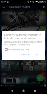

Hola! Tengo una duda, cuando acabo el escaner con el obdeleven y borro los fallos, me sale la ventana emergente de la foto. Que opcion hay que elegir?? Que quiere decir con lo de la puerta de enlace?? Gracias!!
A mi no es que no me salga, directamente es que me dice "no soportado" cuando le doy a la aplicación.
Que yo sepa eso significa que vuelve a reconocer (no escanear) las unidades de control que tienes instaladas en el coche. Diría que la traducción no es muy acertada. Lo de "puertas de enlace" se refiere a las gateway.
Entonces habria que clicar la opcion SI?? Si que tengo nueva unidades instaladas, ya que me acaban de poner la bola de enganche y ahora me salen modulos que antes no me salian... Y tambien diria yo que antes de poner la bola no me aparecia dicha ventana emergente..
Sí y yo tengo marcado también "No mostrar otra vez" Ese mensaje me ha aparecido alguna vez validando cosas y luego me daba una feria de errores. Pero hay que probar para aprender.
Muchas gracias!! Lo probare esta tarde por que si que es verdad que salen un monton de errores....jeje
