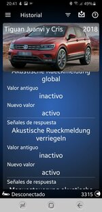

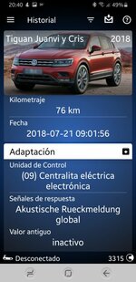

No he podido activar la Alarma OEM en un MK2. Acepta los cambios, pero luego no funciona... :(
¿Has esperado 5 minutos después de cerrar el coche?. Tarda en activarse la primera vez.
Te paso capturas de mi activación y lo compruebas.
Screenshot_20200918-204313_OBDeleven.jpg Screenshot_20200918-204256_OBDeleven.jpg Screenshot_20200918-204230_OBDeleven.jpg Screenshot_20200918-204146_OBDeleven.jpg Screenshot_20200918-204127_OBDeleven.jpg Screenshot_20200918-204105_OBDeleven.jpg Screenshot_20200918-204055_OBDeleven.jpg
    54,1 KB · Visitas: 5
    58,5 KB · Visitas: 4
Estos son los pasos que he seguido. No son tantos como los de tus pantallazos, @juanviqt aunque seguro que me vendrán bien para comprobar en una próxima ocasión. Te he nombrado alguna que otra vez entre los distintos intentos! :p
Hemos hecho y deshecho como unas 10 veces, esperando tiempos distintos cada vez, incluso con el contacto y luego con el motor en marcha, o ejecutando el código de seguridad antes de los cambios... aunque hemos tenido tiempos de espera de hasta minuto y medio (que ya me parecía mucho, puesto que los Ateca ese tiempo ronda los 20-30 segundos). Sí le he comentado la opción de dejar 15 minutos el coche cerrado (por la desconexión eléctrica, que más o menos ronda ese tiempo tras el cierre) pero la hemos dejado sin activar, aunque pendiente.
Otras como la intermitencia confort, aceleración directa y alguna otra que ha encontrado interesantes sin problema.
Probaremos de nuevo la activación la próxima vez que quedemos. Como trabajamos juntos no será difícil quedar de nuevo.

Estos son los pasos que he seguido yo.
ALARMA
Módulo 09 -Centralita electrónica Codificación -Ir al Byte 12 -Activar Bit 0 Adaptación, mismo módulo Protección antirrobo DWA Alarmverzoegerung, cambiar valor a "Driver door contact thatcham" DWA Camper Modus, cambiar valor a "Activado" Ueberwachung Innenentriegelungshelbel, cambiar valor a "Activado" Sirenen Alarmzahl, poner el número de veces que pitará cuando salte la alarma, puedes poner 1 o 10, por defecto ya está a 10. Akustischer Alarm Signalhorn, cambiar valor a "Activado" Diebstahlwarnanlage, cambiar valor a "Activado" Confirmar, código 31347
PITIDO COCHE ABRIR/CERRAR
  • -Módulo 09 -Centralita electrónica. Code (31347)
  • -Adaptación
  • -Señales de respuesta
  • -Akustische rueckmeldung entriegeln ---Activado
  • -Akustische rueckmeldung verriegeln ---Activado
  • -Akustische rueckmeldung global ---Activado
  • -Akustische rueckmeldung signalhorn ---Activado
  • -Menuesteuerung akustische rueckmeldung ---Activado (Menú en pantalla)
  • -Dauer der akustischen rueckmeldung vom einfachhorn ---Normal (Sin alarma) o Kurz (Con alarma)
  • Saludos.
Yo el pitido solo se me pone en cerrar. Al abrir no suena. Aunq lo prefiero asi. Y la alarma como puedo probar si funciona?
