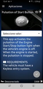

He perdido el mod del Latido del Botón Start, lo tenéis a mano?
Gracias
