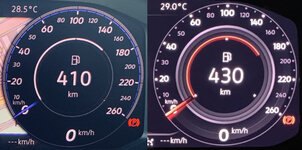

Yo me refería a las esferas, la graduación en el fondo me parece una tonteria, de todas formas, ni va a llegar a 260, ni 280, ni 340. El partir las medidas es por comodidad, porque algun compañero dijo que echaba de menos las medidas de 50,80 y 120. Y luego ademas lo que puedes hacer es cambiar el estilo de las esferas.. a la derecha la original, a la izquierda las mismas que lleva de origen un POLO GTI, por ejemplo, pero en azul en este caso. Las dos pertenecen al mismo coche, se han cambiado por OBD. Hay mas modelos... podeis probar.

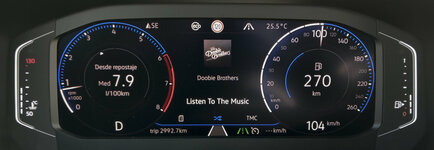

Originalmente. Sin obd puedes añadirle cosas, yo llevo configurado el display con la autonomía - la derecha, que me da tb la capacidad del depósito, y el consumo medio a la izquierda que da tb el instantáneo.

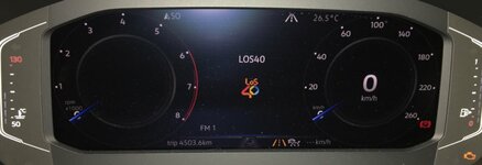

Finalmente tengo mi OBD11 y me he puesto a trastear. Por fin las esferas empiezan a gustarme: Con los pasos de @Javi León y variando también la opción de "Tube_version" creo que en el mismo módulo 17, por fin tengo algo que puedo mirar. Me gusta la marca blanca de las esferas que indica por donde ha pasado la aguja.
Muchas gracias por el aporte, yo soy uno de los que se queja. Estaria todavia mejor si se pudiera cambiar la escala y los valos de 120 y 80 saldrian igual de grandes que el resto
