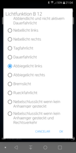

Yo si he podido codificar y las antiniebla me funcionan como luz de curva. Yo diría que no has codificado bien, hay otra palabra muy parecida, debes codificar según foto.
Pues si!!!!
Tenias toda la razón JaLbErT2189!!!
Estaba activando el comando incorrecto, tengo que ponerme gafas y revisar mi alemán!!!
Te agradezco mogollón tu ayuda, estaba todo encebollao con esta codificación y llevaba varios días quitando y poniendo y efectivamente seleccionaba mal!!!
Ahora cambiar las bombillas de los antinieblas y quitarle el aire retro de las lámparas amarillas...
Gracias de nuevo, saludos,

Cuál es el mod completo para activar las luz en curva de antinieblas en el Sport ?
Muchas gracias.
Nota: he visto las indicaciones más arriba pero supongo que falta más configuración, pues lo he hecho pero no veo que se activen en giro los antinieblas.
Módulo 09
Adaptación
Leuchte 12
Lichtfunktion B12 - Poner abbiegelicht links
Dimmwert AB12 - Poner 127
Validar
Leuchte 13
Lichtfunktion B13 - Poner anbiegelicht recht
Dimmwert AB13 - Poner 127
Validar
