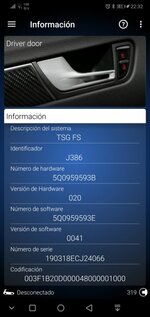

Entonces puede que la clave esté en las centralitas de las puertas.
Pues no lo se, a ver si conseguimos algo de luz con este mod de los retrovisores
La version del SW del módulo puerta conductor afecta.
Con Sw 041 funciona perfectamente.
