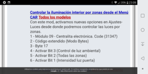

La gran mayoría sirven, algunas exclusivas de long coding en función de la UC (unidad de control) pueden dar problemas.Hola chicos....
Sigo a esta persona que codifica ODB con un Seat Leon 5F y hace multitud de cosas interesantes.....
Seat León 5F
Mi pregunta ( para sabios) es : ¿Lo que hace nos vale para el Tiguan Mk2 o Mk1? porque son super cortos , claros y sencillas las modificaciones.
Gracias.
Os dejo enlace a una lista de modificaciones aunque del Club Ateca aplicables 100%
Dropbox - MODS SEAT ATECA actulizado 20-08-2018.pdf
