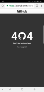

Esa si e podido graciaaas y el web view auto de donde lo descargo pq no me sale por ningun sitio....
Yo descargué sin problemas con el link de ahí, no se lo que pasará ahora, quizás ya lo han prohibido, esperemos que no, siento no poder ayudarte

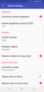

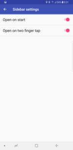

Tienes que configurar AAMIRROR para que te muestre en el apartado screen settings los botones de menu al iniciar . Creo que te lo puse el otro hilo.
Pulsas en el icono izquierdo inferior de cuadrados y aparece el contenido de tu teléfono. Pulsas el icono que deseas , si no eres Root solamente replicas pantalla y desde el teléfono podrás entrar con el teclado normal.
