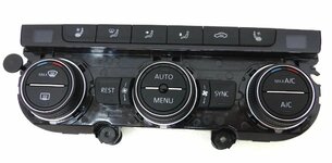

Ya tengo en marcha otro extra que siempre quise tener en un coche, a ver si adivináis de que se trata,
