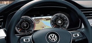

Bueno pues estoy intentando cambiar la escala del mapa en el digital cockpit pero no encuentro nada sobre el tema.:mad::mad:
¿Alguien sabe cambiarlo?, o ¿ es una escala fija?

Dale a la ruedecita de la derecha del navegador.
Haz caso al compi que te ha dado la respuesta correcta. Es con la rueda del navegador, aunque tengas la imagen en el cockpit.

Hola es muy sencillo cuando veas el navegador en el cockpit pulsas al ok que hay en el volante partee derecha donde te pone subir o bajar opciones pues le das al ok y ya veras que se hace mas pequeños los contadores y el navy mas grande y para volver lo mismo
SI si, hasta ahí de acuerdo. Con eso lo que haces es aumentar el tamaño del mapa dentro del DIGITAL COCKPIT, se reducen el tamaño los relojes y aumenta el tamaño del mapa). Pero lo que yo quiero es poder cambiar la escala del mapa.
NO sé si me explico bien...el poder ver una sola calle y poco mas en el mapa o ver todo Madrid.
Lo mismo que haces en el MEDIA PRO con el botón derecho, cambias la escala del mapa, pero en el DIGITAL COCKPIT :cry::cry::cry:

Le tienes que dar a la ruedita derecha del navegador
Pero sólo funciona cuando está en modo navegador.
No sé si me explico, si la pantalla central está el modo RADIO, MEDIA o CAR por ejemplo, no podrás regular la escala del mapa en el Digital Cockpit.
Sólo puedes regular la escala del mapa si has pulsado y estás en el Modo NAV.

Lo acabo de probar y funciona... con discovery media. Pulsa "nav" y manda la señal al digital cockpit y sin cambiar a vehiculo, radio y demas, haces el zoom.
