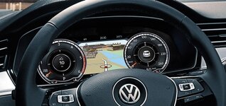

    Yo me he llevado una decepción muy grande con el navegador, ya que tenia pensado comprar el modelo sport pero no funcionan los mapas en el display digital de 12" si no tienes instalado el discover Pro. No lo entiendo si tienes los mapas en el media como no deja hacer esa función.... Una pena

    A ver si lo entendí bien, el navegador del Discover media no se ve en el Digital Cockpit?? o estais hablando de otra cosa?
  6. Minory
    Minory Tiguanero Activo
    Vamos no me jodas.... Que no se ve en el cokpilot los mapas con el diacovery media????

    Mirando un poco todos los sports tambien vienen de serie con el discover media, me niego a creer que todos los foreros que ya tienen su sport y no han puesto el discover pro(cosa que practicamente nadie pone) no hayan comentado nada de esto.
    A ver si alguien mas confirma que los mapas solo se ven en el cokpilot con el pro porque me parece una cosa muy rara que a nadie le haya comentado nada el comercial cuando eso ya se sabria de modelos que monten el cokpilot+dicover media como puede ser el passat...

    Hola,
    yo tengo sport con discover media (no le añadí el PRO) y veo perfectamente el navegador..... En "presenta mi tiguan" lo podéis ver. Es que en el ordenador no tengo fotos...

    Me acaban de decir que con el discover media solo es posible visualizar el mapa en una pantalla a la vez o en la del discover o en cockpit

    Me dicen que con el pro se ve en las dos pantallas pero con ela media solo es posible una a la vez

    Lo acabo de comprobar. En las dos pantallas a la vez no se ve. O en el cockpit o en el discover.
    Pero es algo que en estos días que lo he usado no nos habíamos dado cuenta.
    Os pongo una foto de cómo se ve:

    Me alegro que no sea como decía yo.
    Os subo la foto del catalogo que vi en la que yo entendía eso y que un comercial me dijo :cautious:. mapas Cokpit.png
