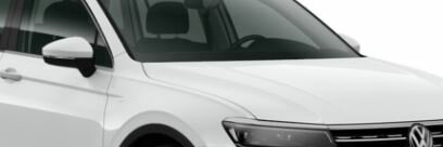

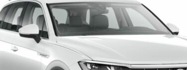

he visto los retrovisores del touareg por si eran otro modelo y pudiesen ser compatibles, pero yo creo que son exactamente iguales a los del tiguan. Pongo fotos. Estoy seguro que si volkswagen ha recibido quejas de este tema y son conscientes de la problemática, para el restyling de 2019 modificarán los retrovisores (yo creo que el sonido cambiando retrovisores se quitaría. porque al menos a mí no me da la sensación que sea de capó, ni de otro lugar que pueda generarlo). Con lo que si fuese así entiendo que se podrían comprar como pieza para cambiarlos. ¿Cómo lo veis vosotros?
Ver el archivo adjunto 40453 Tiguan Ver el archivo adjunto 40454 Touareg
¿Habéis probado circular por la autovía (siempre que no haya tráfico) con los espejos abatidos y escuchar diferencias de ruido? Así se podrá afinar mejor si el ruido viene de los espejos o de otro sitio.
Dijeron que a partir de 50 km/h no se podían plegar y es a partir de 120 km/h cuando empieza a sonar. Sin confirmarlo he pensado que esa información era cierta. Si se pueden plegar a más velocidad, si lo probaré
Desconozco si a partir de 50 km/h se pueden abatir. En caso negativo, tan sencillo como sacar la mano y cerrarlos manualmente.
De los retrovisores no es , silbarian y se oiria mucho el ruido.
Viene de frente si o si...es fallo de capó o luna....no tiene remedio....

Acabo de salir un trozo a carretera con los retrovisores plegados y hacen más ruido plegados . El viento de frente sigue siendo el mismo .
