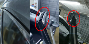

Joder, eso era mucho peor... Yo de todas formas alucino con VW con lo que veo por el foro y con el mio vamos.A su departamento de calidad, se la pela todo, la goma que sobresale por la que no, si me falta un cacho, pues empalmo y solucionado... es flipante.... En fin,...
de ahi viene el recorte de precio con respecto a Audi, en los controles de calidad, un control de calidad en una marca es todo
Yo creo que en mi Tiguan no sobresalen esas gomas/fieltros de las ventanillas: @MarioRosales, ¿en tu coche sobresalían más? Si es así, lo dicho, es posible que hayas dado con una solución (aunque sea parcial) al problema del ruido.
En esas fotos no se ve bien. Tienes que cerrar la puerta y mirar en la zona del retrovisor (el pilar A del coche) yo creo que ahí no sobresalen, al menos no lo parece en la primera foto. Cierra la puerta y pasa la mano por el pilar A, si vas notando la goma en la palma de la mano o solo la chapa. Creo que en tu caso no sobresalen

Bueno, a mi cambiaron las gomas del cristal pequeño (el que va junto al espejo) y sí, algo menos se nota. Ahora se oye un ruido, en función de la velocidad y la dirección del viento en ambos lados, mucho más soportable, más "normal". Como ya comenté en su momento, el viento se oía de forma anormal. Es decir interfería con la música y con las conversaciones. Lo curioso es que sólo sucedía de los 90 km /h en adelante y en la puerta del conductor. La solución fue acertada. Cambiar toda la junta del cristal. Un saludo.
