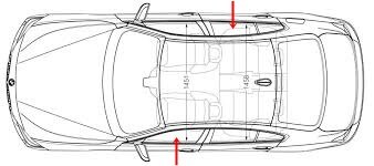

eso es por el diseño de su chasis lateral o curvaturas del vehiculo que hacen penetrar mas aire en el interior
digamolo de otra forma aceleran el aire y lo impulsa con gran fuerza hacia el interior " podriamos llamarlo defecto "
tambien el diseño interior y su amplitud tanto de ancho como de alto ayudan a crear tal efecto llamado BOMPS ( explosiones de aire )
se soluciona abriendo levemente el cristal trasero para dejar fluir el aire que crea en la trasera
los afortunados que equipen techo solar tambien pueden paliar sus efectos abriendolo unos cm.
abajo grafico ;
abajo grafico ;
Comprobado esta mañana que subiendo el techo solar esos 3 cm que permite (sin abrir/deslizar el panel, sólo subirlo) se mitiga muchísimo los ruidos de esos "BOMPS". Se puede circular sin que te estallen los oídos. Menos es nada.
