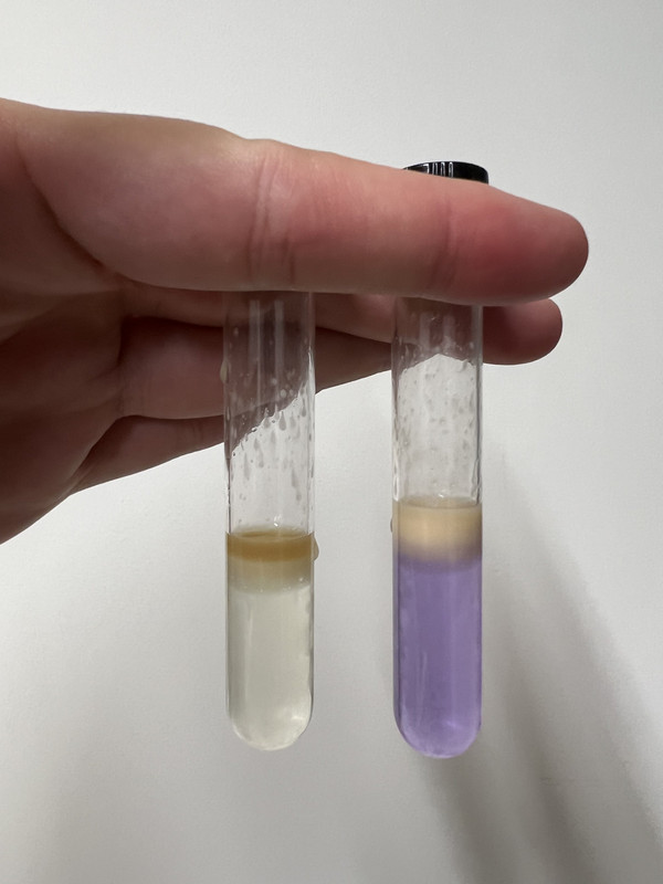

Yo si he comprado el Test de Glicol de Hanna, me ha llegado ayer. Hoy en el taller sacaron una pequeña muestra de aceite y ya lo hice hace un rato... (hay que hacerlo con el aceite frio).
Tenía la "esperanza" de que fuera positivo y encontrar una explicación al problema, pero ha salido negativo.
La prueba consiste en hacer 2 test en paralelo siguiendo las instrucciones. Uno de ellos se lo haces directamente al aceite y otro al aceite mezclando Glicol (de esta manera tienes uno para comparar), si se vuelve lila es positivo.
En mi caso la muestra con glicol añadido es claramente lila y la muestra de aceite solo quedo incolora, lo que quiere decir que en el aceite no hay presencia de glicol.
Mañana la repetiré por si acaso.. ya que en el kit viene material para hacer unas 25 pruebas....
Dicho esto me quedo desconcertado porque ahora si que no tengo ninguna explicación por la que falla la mecatrónica...
