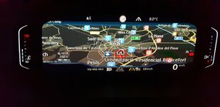

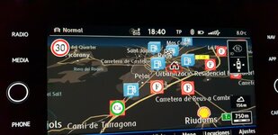

    Pues chicos, yo ya lo he conseguido siguiendo vuestros pasos, sois unos cracks. Yo descarge el pack en todoPOI, una vez actualizado desde administrador de memoria -- destinos especiales SD/USB me salta la carpeta de POI, descargo, actualizo y ya esta. Luego de hacer esto no me aparecian en el navi y digo algo me estoy dejando porquue el sonido de aviso SI estaba activo (es un poco feo, creo que es msa estilo al que dice @AlexSánchez pero es lo de menos, ya que tengo ese aviso). Una vez ya cuando he descubierto como añadir , todo perfecto, seleccionando los camufllados, los de tramo y los fijos me aparecen todos.
    Me tengo que sentir afortunado en teoria por tenerlos en el DC TAMBIEN :D .
    El aviso sonoro nose cuantos metros seran pero puede que sean entre 600/700 m (lo he probado)
    Los iconos son un poco meh, tampoco nada del otro mundo pero ya me vale, cuando actualize la SD el mes que viene ya me dedicare a cambiarlos, pero de momento me quedo con esto, porque es lo que me interesaba nada mas. Unas fotillos :D
    Gracias a este foro sois la caña, da gusto estar en un sitio rodeado de tan buena gente y dando este tipo de informacion gratis (porque querais o no, esto es un poco de esfuerzo). Asi que, a vuestros pies gente :)
    Y aqui como se muestran en el DC
