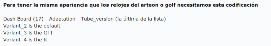

A mi me lo hizo un compi del foro, supongo que harías una copia de seguridad de lo que tenias...así podrás volver a ponerlo, pero vamos que yo ni idea...
No hice copia.
Pásate por el hilo de Codificando con Obd, ahí creo que es donde podrás encontrar respuesta...
¿Sabeis como volver a pober el cockpit original?. Yo lo cambié con el odbeleven pero ahora quiero volver a poner el original?
Ahora en el ODBELEVEN hay una aplicación para cambiar el Digital Cockpit y una de las opciones es el original. Lo que no se es si es la "Satandard" o la "Standard w/o 30/50 marks". Creo que es la segunda. Solo son 10 créditos.
