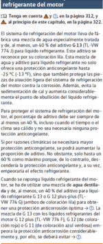

Pues tómate tu tiempo y compra el adecuado o tendrás problemas en la revisión. El manual, ese gran desconocido.
Pues he mezclado anticongelantes toda la vida Y cuando lo llevé a la VW, después de haber rellenado, seguramente con el mismo Pgonzalht porque era Repsol, no me dijeron nada e hicieron "niveles" de todos los liquidos... claro que igual ni lo miraron... o igual el de repsol es G13... o igual ponen eso para que gastes el suyo y mientras no pongas agua del grifo tanto da, porque nunca en ningún coche me lo he mirado eso...
El que lo hagas y no te pase nada no quiere decir que sea lo mejor para el coche: Y para mi el mayor problema es que se den cuenta en la revisión y te digan que eso no puede ir así y que hay que vaciar el circuito de refrigeración para sustituirlo. Yo no me la jugaba por una tontería como esta que la encuentras en cualquier norauto o si te acercas al concesionario te lo rellenan gratis.
Y esto no lo pudisteis preguntar hace quince días ahora que le he echado en la playa un chorrito de verde al rosa?
es lo primero que he hecho pero no viene más que eso de G13 y dicho indicador no corresponde con ningún otro comercial.
No no, pero yo mismo tengo la paranoia de si le eché rosa o no... cuando tenga que echar de nuevo, me liaré a buscar el rosa...

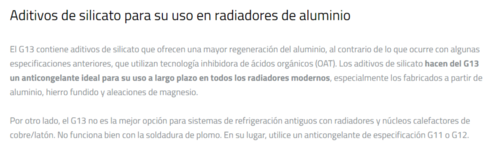

El color es el menor problema el grupo VAG utiliza rosa, hay anticongelantes con las mismas especificaciones con distintos colores. Otras marcas de coches utilizan azul, otras verde, etc etc. Lo que si es importante es la concentración. La concentración indica el grado de protección tanto de refrigeración como de acción de anticongelante. Desde hace años VAG utiliza la api G12 y G12++ en los coches (contenido en algunos anticongelantes de protección 50%). Los mas modernos ya utilizan G13 también contenidos en anticongelante de protección 50% pero con especificación G13 (distinto al G12). El G13 es con base glicerina y no de glicol,lo que produce menos co2, es mas resistente a la la corrosión y depósitos de cal y protege mejor los radiadores de aluminio. En el tapón aparece el grado que necesita G13, G12 depende del año del coche.
