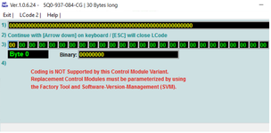

Hola ayer estuve activando algunas codificaciones para mi Tiguan MK2, utilizando VAG COM 17.1.3, he tenido problemas al acceder a la codificación extendida del módulo 09 (Centralita Eléctrica) me aparece todo en 000000, el Long Coding Helper me da un fallo, ¿alguno con vag com 17.1.3 y un MK2 ha podido acceder a este módulo y su codificación extendida? ¿alguno ha tenido este problema y ha encontrado la solución? Necesito acceder a este módulo para activar la alarma y Light Assist. Gracias Adjunto algunas capturas del VCDS
Si tiene, pero el que debo de codificar es el que está seleccionado, en el foro ClubAteca he visto que alguno tiene el mismo problema Gracias
