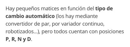

Dice que en D siempre lleva una marcha engranada. Por tanto entiendo que al pisar freno No desembraga. Solo lo hace en N.
También dice que eso es para los coches con convertidor de par. Intentemos no confundir a la gente :thumbsup:
