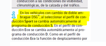

Buenas Santi, Una duda, si con el modo de conducción selecciono SPORT, el cambio DSG también me lo cambia a SPORT o he de activarlo manualmente en ambos?

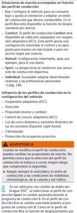

Hay que tener claro lo que son los modos de conducción (extra que se compra a parte o va con el 4 motion o con el DCC) y los que son los modos (D y S) del cambio automático de doble embrague DSG. Son cosas diferentes, aunque cada modo de conducción lleve asociado un modo del DSG por defecto. Los modos del DSG solo afectan a la transmisión (al cambio y revoluciones a los que se cambia la marcha) y los modos de conducción, además de tener un modo por defecto del DSG afectan a otras funcionalidades del vehículo (dirección, acelerador, climatización, luces, suspensión (DCC), etc...) Saludos
Gracias Santi! Entonces seleccionando el modo de conducción que se quiera, la palanca de cambio no has de tocarla para nada, no?
No tiene nada que ver. Al poner un modo de conducción el cambio se pone en un valor por defecto de ese modo, pero puedes cambiar la palanca de posición para ir en otro modo del DSG. Puedes querer ir en el modo de conducción SPORT por las luces o dirección o el funcionamiento del ACC y preferir ir en modo D del DSG. Puedes hacer la combinación que te de la gana. Saludos
Ya, ya, que tengas varias combinación posibles lo he entendido, lo que quería saber es si seleccionando el modo conducción SPORT el DSG también pasa a ser SPORT sin tener que tocar la palanca expresamente. Muchas gracias por tus explicaciones Santi!
Buenas chicos. Al caso, el mío (lo compre usado) no tiene el selector al lado de la palanca del DSG de selector y es 4x2 por lo que entiendo que no lo pidieron con ese extra. Sin embargo en ajustes de la unidad de infotainment dentro de vehículo/ACC si se puede seleccionar los modos eco, confort, normal y sport. Me gustaría saber en qué sistemas actúan estos modos.
