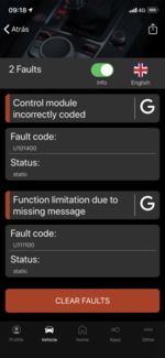

El módulo que te da fallo es el cerebro del coche, el que controla todos los mensajes de bus. En el foro de OBDeleven hay 2 con el mismo problema pero no dan solución. Si puedes, busca a alguien con tu mismo coche, haces copia de seguridad y comparas codificación, o ya ir al concesionario pero seguro que te dicen que no es nada.

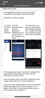

He encontrado esto por internet, pero ciando me meto en la app de OBD no veo que haya esa opción de menú en la configuración:
Eso creo que ya lo hace OBDeleven con las últimas actualizaciones. A mi empezó a salirme hace unos meses.

Bueno pues ya he arreglado el dichosos error. A ver si pillo un ordenador (ahora estoy con el movil) y redacto bien la solución (igual en un hilo a parte) para la gente que le salte el mismo error
No se si se ven bien las imágenes, pero bueno ahí va: Error 19-GATEWAY U122400 Error 19-GATEWAY U122400
