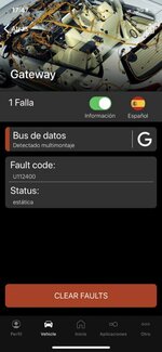

Hoy me ha llegado mi OBDELEVEN después de 15 días de espera y me he puesto a cacharrear. Los que lleváis tiempo modificando cosas ojalá podáis darme algún consejo: 1- He modificado las esferas del digital cockpit y todo bien, pero también he activado el claxon al abrir/cerrar el coche y....no hace nada! Me ha dado codificación correcta, pero no mete ruido al abrir/cerrar el coche.... 2- Pero lo peor es esto: lo primero de todo he hecho un escaneo y me ha dado un error en el módulo Gateway. ¿Puedo ir al conce para que le echen un ojo? No se como explicarles que le he pasado el obd..... Gracias de antemano!
Mira el tipo de error, si es esporadico, lo borras y controlas mas adelante con otro scanner. Lo de los errores no te preocupes, hay errores que el mismo sistema restablece com front assys y otros, con el start stop, cuando arranca hace un scaneo y verifica sistemas, si ve que no hay problema lo vuelve a activar o dejandolo por la noche, por la mañana resetea. Los errores, los guarda, no los borra para cuando lo enchufen, vean la recurrencia.

Ahora me ha entrado la duda, pero juraría que el error me salió antes de empezar a meter mano con el OBDELEVEN...... ¿Hay alguna forma más concreta de saber qué codificación es la que no le ha gustado?
No se puede saber qué codificación es la errónea, toca ir comprobando y deshaciendo, en caso de que sea codificación. Si es tema instalación ya es otro cantar. ¿Has montado algo a posteriori?
No, de momento solo pedales y funda de volante, nada de electrónica que q pudiera interferir en ese módulo, porque ese módulo es de eso no?
