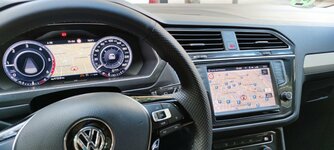

Una pregunta, para los que ya lo tienen o bien para los que lo han puesto después de comprar el coche. ¿Como puedo ver los POI o radares en el Cockpit? En el post de los radares he visto una captura donde aparecen, en el mío no.

Hola, he comprado un VW Tiguan de segunda mano recientemente el cual dispone de DC y Discover Media (el de las dos ruedas sin botones) con mapas. No estoy seguro pero creo q no eran los equipos de origen del coche y que fue una modificación del dueño anterior. El caso es que no consigo ver los mapas en DC y he leido en este post que hay algunas versiones que no son compatibles. Sabeis si existe alguna forma de comprobarlo y si fuese compatible como podría verlos. Gracias y un saludo
Quizá en este hilo esté la respuesta https://www.clubvwtiguan.com/threads/navegador-en-el-digital-cockpit.16492/
