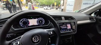

Bueno, ya me han instalado el Virtual Cockpit, lo he probado muy poco rato, pero es un salto importante si eres un poco tecnológico. Sobre todo he ganado con los botones en el volante, que tampoco los tenía. Por cierto, el volante lo he tapizado yo.
Lo han colgado en Instagram.

Buen cambio:thumbsup:
