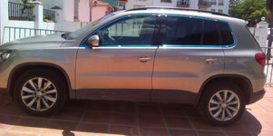

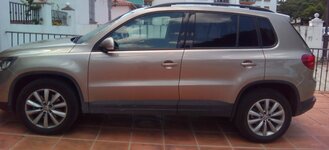

Hola, me gustaria aportar mi granito de arena en este tema, para empezar diré que los cromados los he comprado en Aliexpress por unos 60 euritos, envio en 20 dias y todo ok.
Ahora viene lo chungo, que es la instalación , la mayor dificultad es cortar los excesos de la puerta trasera, no es que sea algo muy muy dificil pero tampoco es como habia leido por aquí que era como "poner pegatinas".
Debo decir que yo personalmente he añadido a las cintas de doble cara un hilo de pegamento , para aumentar la capacidad de adherencia .
Bueno pues nada mas , os dejo unas fotos del antes-despues y ahora a ver cuanto duran....
Al menos espero que aguanten el veranito de Malaga...
