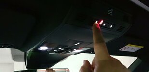

Pues si me lo permitis, mucho mas facil que todo eso, queda oculto, integrado, no rompes ni cambias nada.
La solucion que a mi se me ocurrio fue:
Puentear boton del mando para dejarlo activado siempre, y unir la alimentacion del mando a la lucecita del espejo bajo el parasol del conductor. Es decir al abrir la puertecilla del espejo abro y cierro la puerta del garaje.
En otros coches tb funciona con la luz de la puerta de la guantera por si alguno lo prefiere, al abrir o cerrar la guantera, en el tiguan mk2 no recomiendo la guantera pues puede dar problemas.
Espero que os sirva. Saludos

Por cierto, fijaros si es grande el mando y lo podeis colar bien por ese hueco del aplique. Lo dicho, limpio, discreto, rapido y sin necesidad de cambiar la pila. Todo ventajas.
Yo instale este OEM Homelink y fue sólo plug and play sin ninguna modificación de cableado
000072548B
000072548B
¿Puedes pasar enlace? ¿Ese espejo es equivalente al nuestro? Si no me equivoco el nuestro se oscurece automáticamente cuando te deslumbran, no se si ese tipo de funciones también las trae
No tengo esa información.Lo instalé y lo enlacé con el control remoto del portón del garage directamente.
