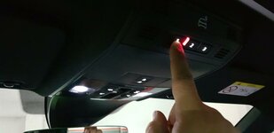

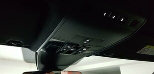

Yo me decante por hacerlo lo mas original posible encontré un enlace por internet y con una botonera del tuareg que encaja en nuestra consola central del techo abro 3 puertas Editado por Raulitoooo para poner las fotos del derecho...
